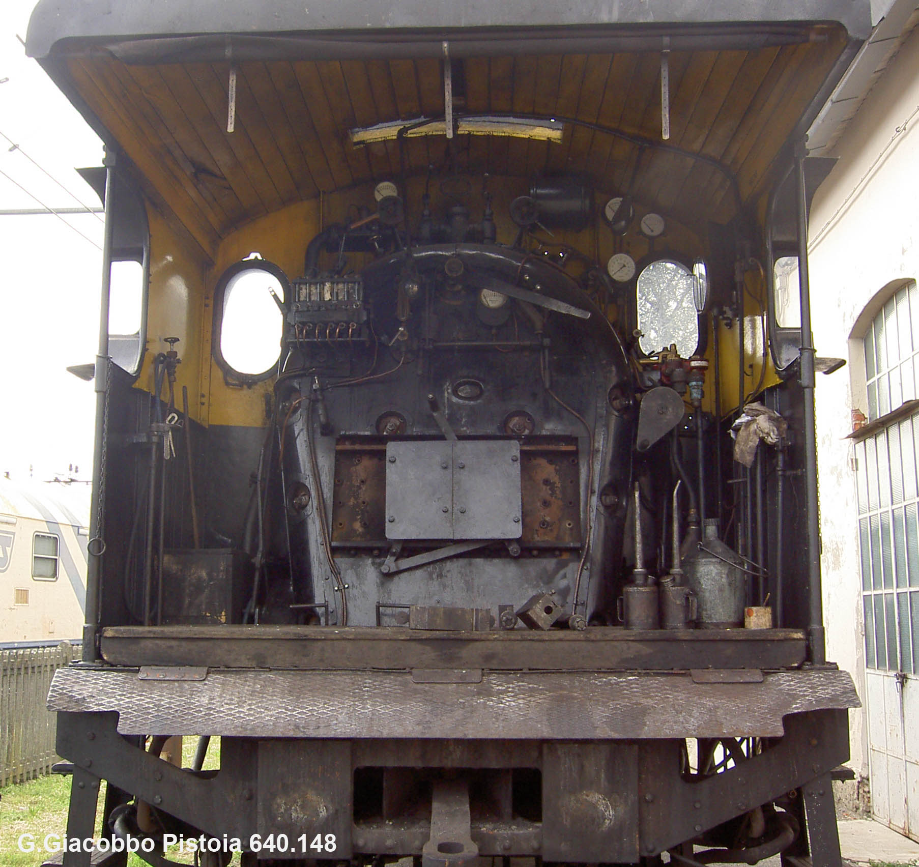

Sui mezzi esso consiste in un alloggiamento tronco piramidale con un perno di grosse dimensioni, estraibile dall'altro,
che lo attraversa.
L'unione fra la macchina e il tender avviene mediante una barra di traino generalmente piatta, avente alle estremità due fori nei quali si inserisce il grosso perno di bloccaggio.
Ma può essere anche così
Sul tender c'è poi un supporto a doppio gancio montato sotto la barra di traino (visibile sul tender) nel quale viene messa una maglia metallica di sicurezza contro l'eventuale rottura della barra di traino.
Nei fori che si vedono sul tender posti ai lati della barra di traino, sono gli alloggiamenti per dei piccoli respingenti che servono a mantenere tesa la barra stessa e a compensare il movimento a fisarmonica fra la macchina e il tender.

Eccoli: avevo sicuramente visto l'attacco della maglia di sicurezza, la barra (e pure la maglia) dovevano essere state portate via col tender.

Molto interessanti le foto, è la prima volta che vedo la foto di un tender disaccoppiato dalla locomotiva in cui si vedano bene gli organi di aggancio.

Guardando la foto che mostra la maglia di sicurezza attaccata al supporto del tender, non riesco a capire come facciano ad attaccarla alla locomotiva...per caso il supporto a doppio gancio è girevole?

Nicolò, hai ragione. Mi sono confuso è ho scritto che il doppio gancio è anche sulla macchina. In verità sulla locomotiva, sotto alla barra di trazione, c'è un gancio simile a quello di accoppiamento fra i veicoli. E' lì che si innesta la maglia di sicurezza.
Nella foto è cerchiato in giallo.

Allora avevo ricordato giusto il gancio sotto la cabina. Solo che non era l'attacco principale.
