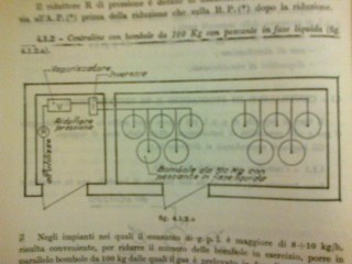

Centraline con bombole d 100kg e pescanti in fase liquida ove la richiesta sia superiore a 8-10 kg/h (il gas viene pescato in fase liquida da un delle due batterie e tra inversore e riduttore è presente un vaporizzatore adeguato alla portata, la commutazione tra batteria in uso e di scorta avviene sempre automaticamente).
centralina con bombole da 100kg
