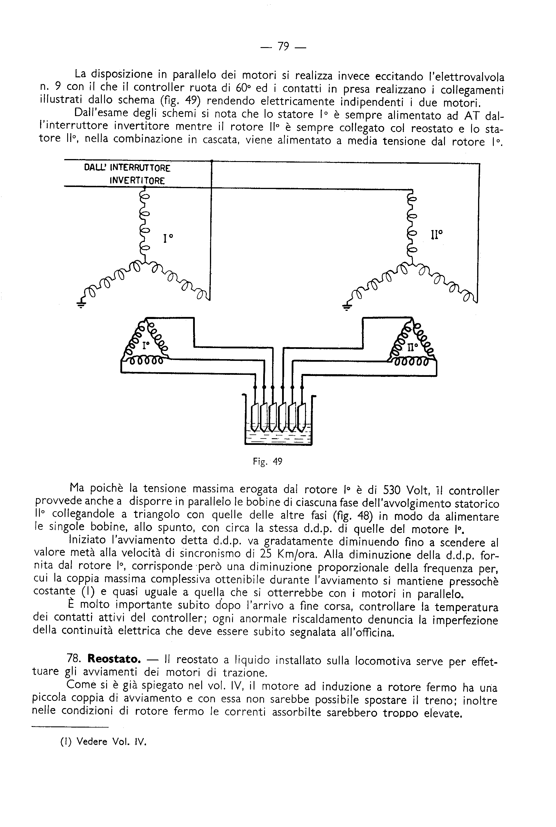

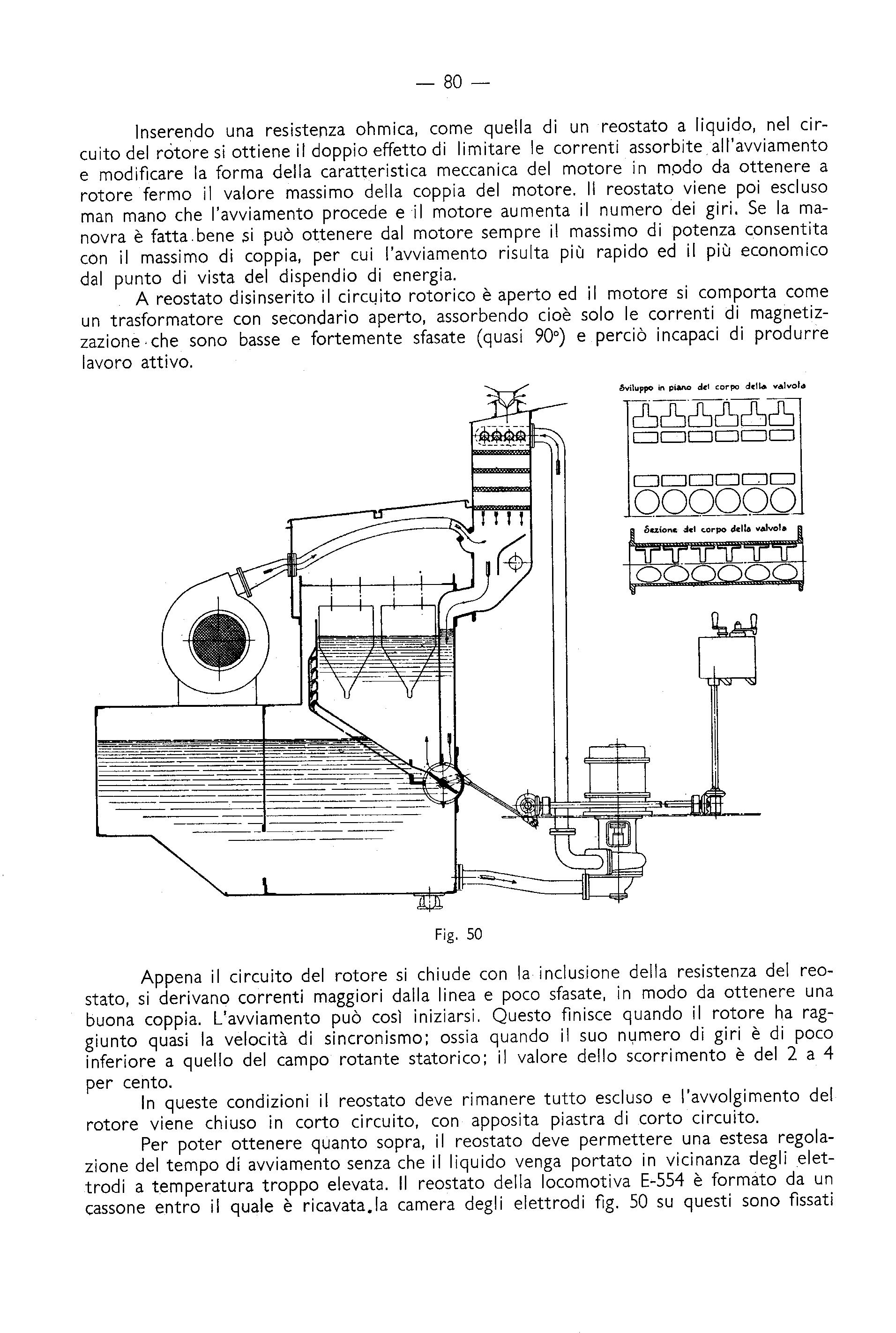

Finalmente ho il disegno più chiaro (l'ho sempre visto in "formato francobollo" perfino su libri.
Dal disegno si vede come il pacco di elettrodi realizzato a cuspide, in modo che man mano che il liquido sale ne immerga una sezione via via crescente. Quindi gli elettrodi erano materialmente costruiti con un pacco di lamierini per ciascuna fase disposti in modo opportuno. Intuisco giusto?

Esisteva una apposita piastra che stabiliva il cortocircuito degli elettrodi. Si azionava automaticamente quando il livello arrivava al massimo e serviva ad eliminare quel poco di resistenza che rimaneva. Però il macchinista aveva la facoltà di impedirne la chiusura, tenendo aperto un coltellino in serie al circuito di comando della piastra. A volte conveniva lasciarlo aperto, in particolare nel caso di doppia trazione, così da compensare le differenze del diametro ruote che avrebbe penalizzato la locomotiva con le ruote più nuove- Mi giunge nuovo l'espediente del cartone, anche perchè accedere alla camera degli elettrodi non era così semplice e neanche fattibile. Esistendo la possibilità di escludere la piastra, mi sembra una cosa assurda. Si il pacco era costituito da lamierini in ferro, uno per fase.
