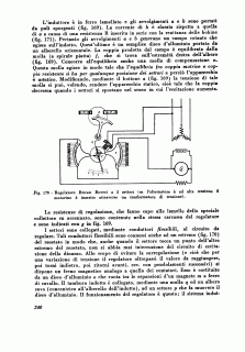

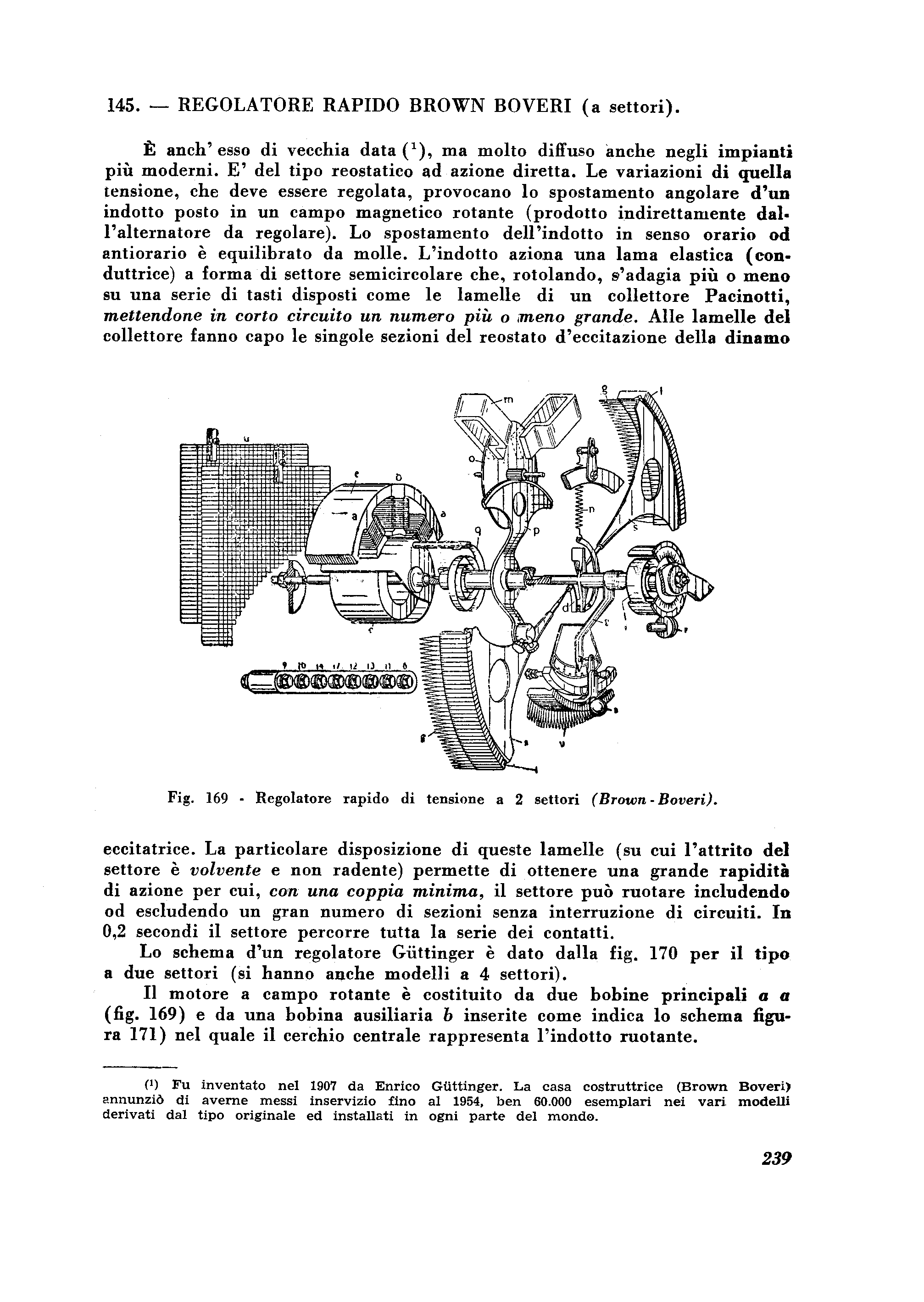

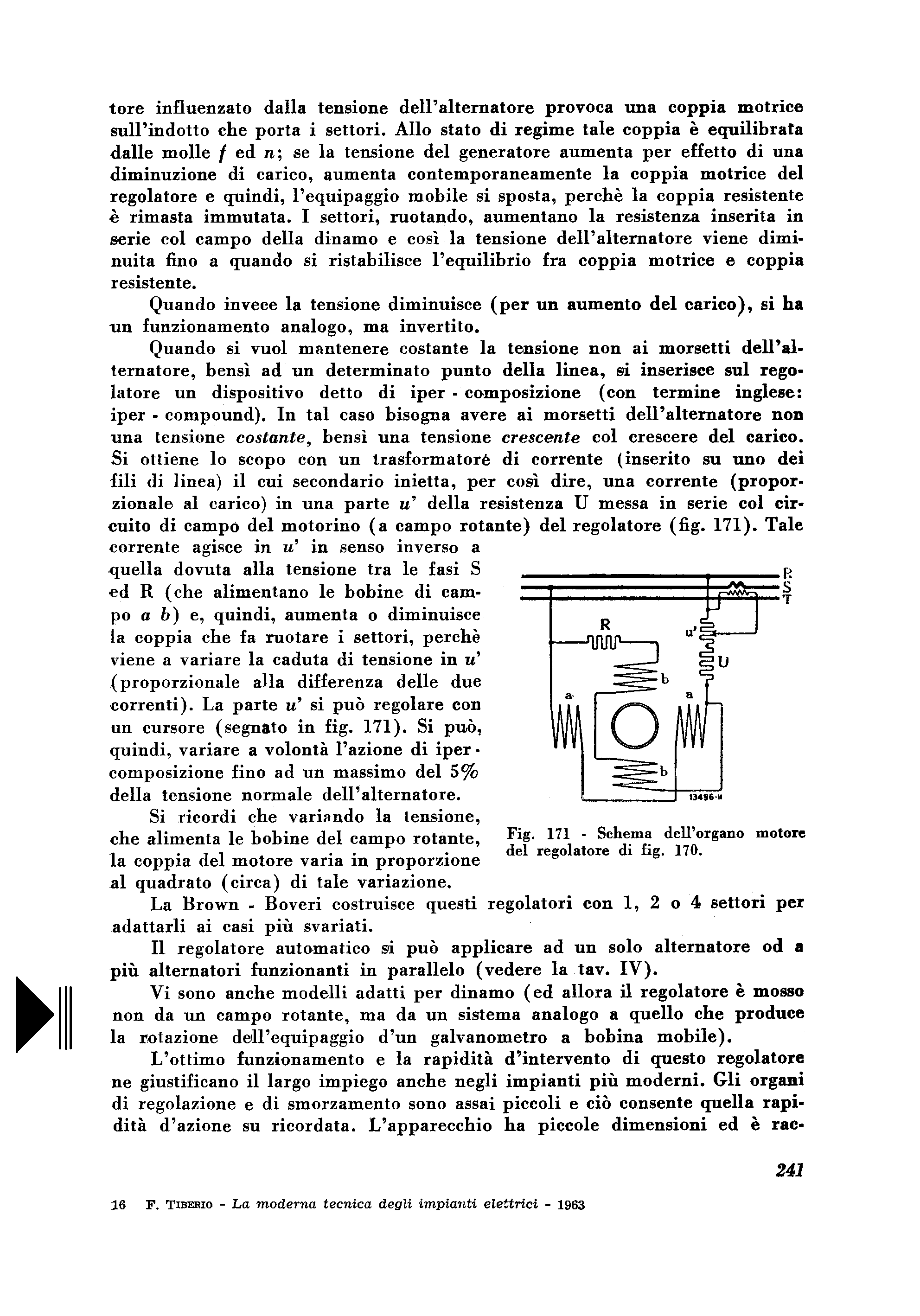

Sono andato a riesumare un libro sul quale ho studiato, ed ho fatto una scansione della spiegazione del funzionamento del regolatore costruito dalla TIBB - Brown Boveri. La spiegazione è del regolatore per le dinamo eccitatrici degli alternatori, però, come detto alla fine, la parte che ho evidenziato, con una variante veniva usato anche per le dinamo generatrici di corrente continua.
Buona lettura, e se non capite io sono quì.
Non ho inserito il resto della spiegazione perchè non attinente alla nostra discussione.
