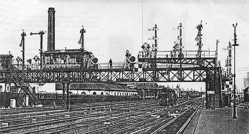

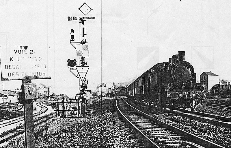

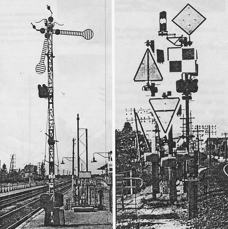

Aggiunta: nel 1870 con la guerra della Prussia a Napoleone III, il nuovo Impero tedesco annesse l'Alsazia-Lorena. Qui la rete ferroviaria fu costruita dai tedeschi,con i segnali tedeschi. Dopo la prima guerra mondiale l'Alsazia-Lorena ritornò francese. Si concluse che essendo i due sistemi di segnaletica completamente diversi in questa zona sarebbero rimasti in vigore i segnali tedeschi, come pure il verso di circolazione a destra. Tale stato di cose non è mai stato modificato, e, anche se ormai i segnali luminosi stanno soppiantando i vecchi segnali tedeschi, è possibile vederli in molte stazioni ancora operanti.
Nelle due foto superiori, a sinistra il famoso semaforo, per ambo i sensi di marcia, a destra il "segnale di protezione" di una stazione, con il carrè di fermata,il rombo dell'avviso di fermata e i due triangoli della deviata e dell'avviso di deviata.
Da notare come questi segnali erano montati uno vicino all'altro, provocando un ammasso di tabelle rotanti, per dare informazioni che in altre ferrovie si davano con un segnale solo.
