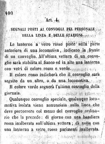

interessante vedere come abbia interpretato tali disposizioni la
del 1864
Messaggi: 390
Messaggioda merlotrento » 02/11/2020, 21:55

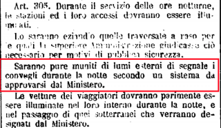

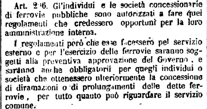

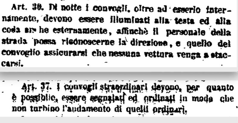

molto interessante anche l'allegato F alla legge sui lavori pubblici, .20 marzo 1865, n. 2248. .
https://www.gazzettaufficiale.it/eli/gu/1865/05/16/117/so/117/sg/pdf
il titolo V di questo allegato è dedicato alle ferrovie, evidenzio solo tre articoli
il regolamento di polizia ferroviaria in oggetto sarà emanato nel 1873.(Regio Decreto 31 ottobre 1873, n° 1687.) documento assai interessante ma nulla dice sulle segnalazioni dei convogli

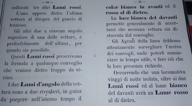

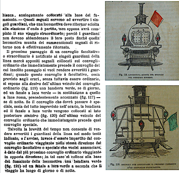

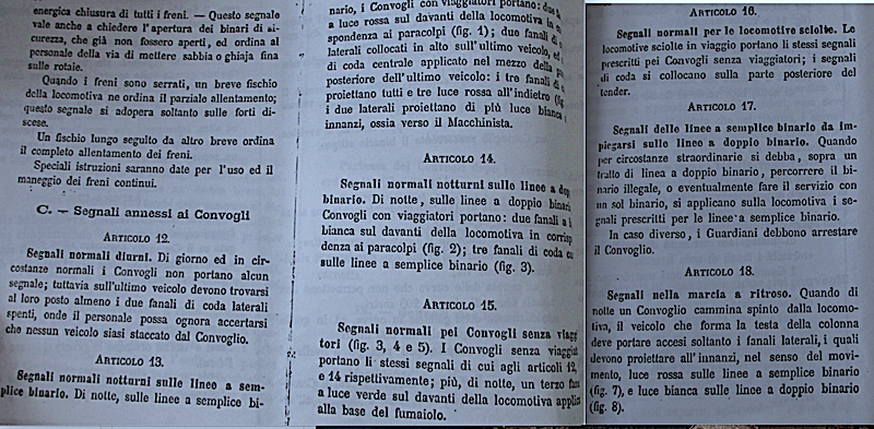

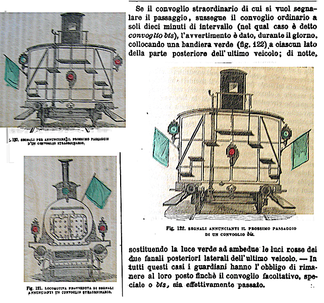

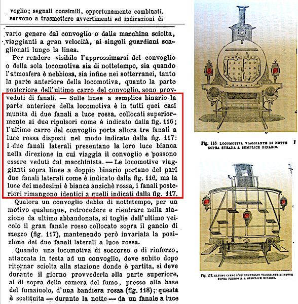

Nel 1870 viene pubblicato, dall'editore Treves di Milano, il volume "Le Strade Ferrate",
interessante opera divulgativa compilata da Beniamino Besso
https://books.google.it/books?id=WVBHAAAAYAAJ&hl=it
a proposito di segnali annessi ai treni troviamo,
testo e immagini ritengo ispirati al regolamento ( o istruzione?) sui segnali della SFAI,
viste le caratteristiche grafiche delle illustrazioni

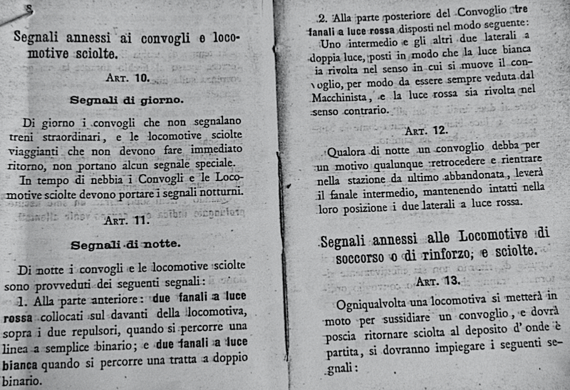

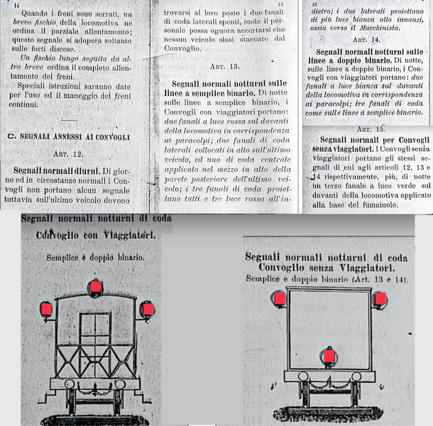

Messaggioda merlotrento » 03/11/2020, 14:46
purtroppo non ho il regolamento SFAi resta pertanto il dubbio su come venisse trattata ad esempio la circolazione sull'illegale...ma il confronto con il RS delle Nord Milano del 1884 ci può aiutare....
..di più! rende concreta l'ipotesi di un comune origine direi "Ministeriale" ( Ministero Lavori Pubblici o qualche Ispettorato da esso dipendente) della regolamentazione...
Messaggi: 390
Messaggioda merlotrento » 03/11/2020, 14:51
Messaggi: 390

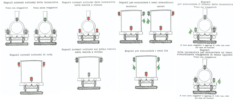

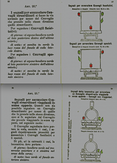

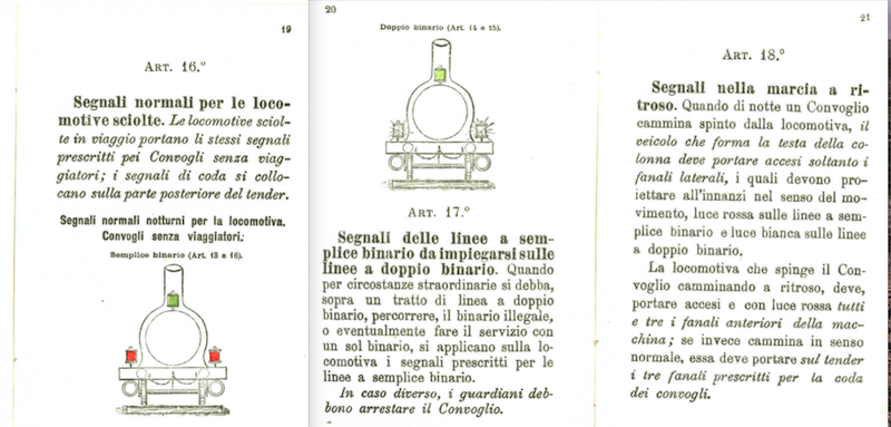

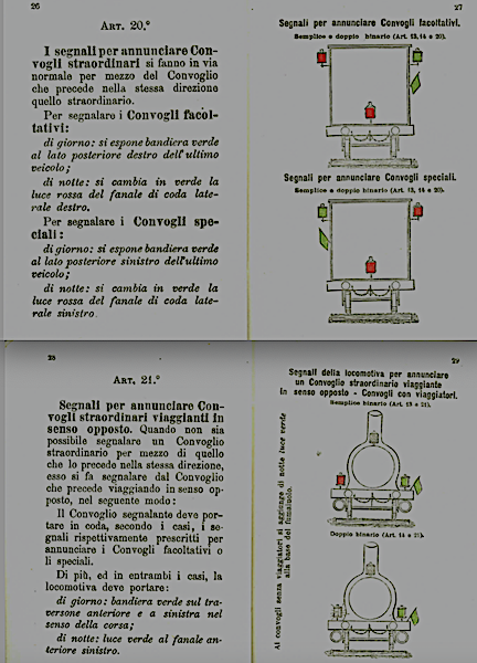

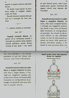

Messaggioda merlotrento » 04/11/2020, 16:30

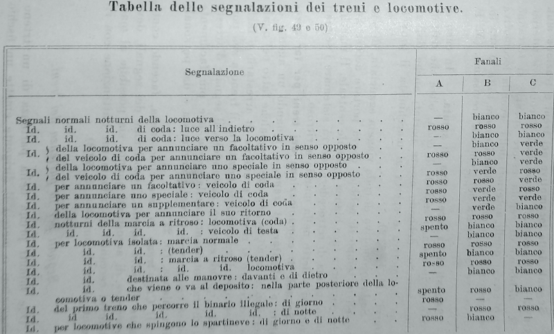

e finalmente arriviamo alle grandi reti nate con le convenzioni del 1885...ho istruzione/Regolamento sui segnali di RM e RA del 1886...
direi l'uno fotocopia dell'altro ...quindi a maggior ragione comune fonte ministeriale (Ministero Lavori Pubblici)
ritengo analoga situazione per RS
RM
RM
RA

Messaggioda merlotrento » 04/11/2020, 16:51
RM
RM
RA
Messaggi: 390
Messaggioda merlotrento » 04/11/2020, 17:05
RM
RM
RA
Messaggi: 390

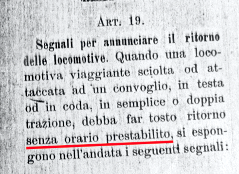

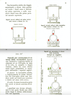

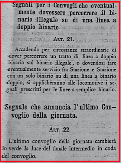

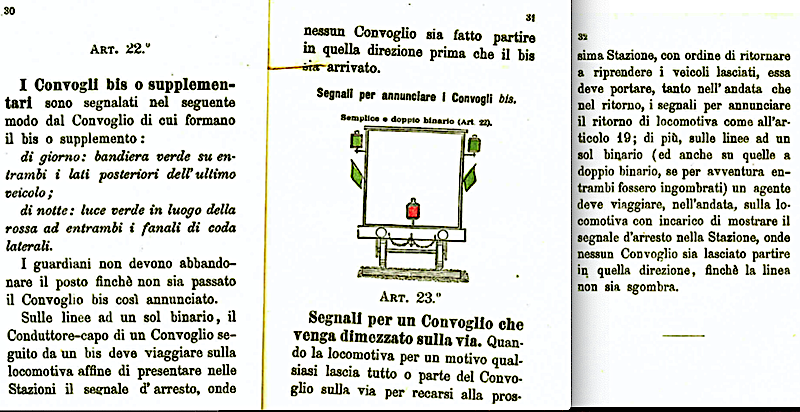

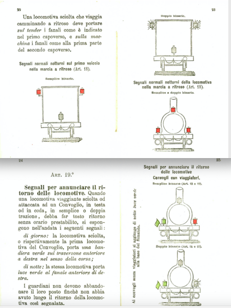

Messaggioda merlotrento » 05/11/2020, 11:23
l'articolo 23, in unione con la prima parte del 19,
ci illumina sull'impiego della segnalazione di loc di ritorno
a) spezzamento del convoglio
oppure
b) restituzione al deposito di appartenenza di loco (inviata per occorenze quali soccorso, rinforzo od altro)
quando non realizzata in testa o coda a convoglio già programmato per altro (ordinario ad esempio) od effettuando apposito facoltativo o supplementare

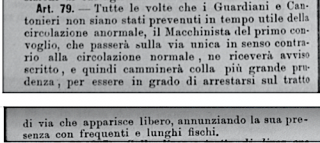

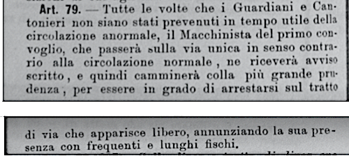

Per i "segnali annessi ai treni" non mi risultano, fino al 1905 (passaggio alle FS), modifiche al RS delle grandi Reti
..ne ho conferma indiretta da un commento del 1904 al RCT di RA relativamente alla circolazione a binario unico su linea a doppio
Messaggi: 390

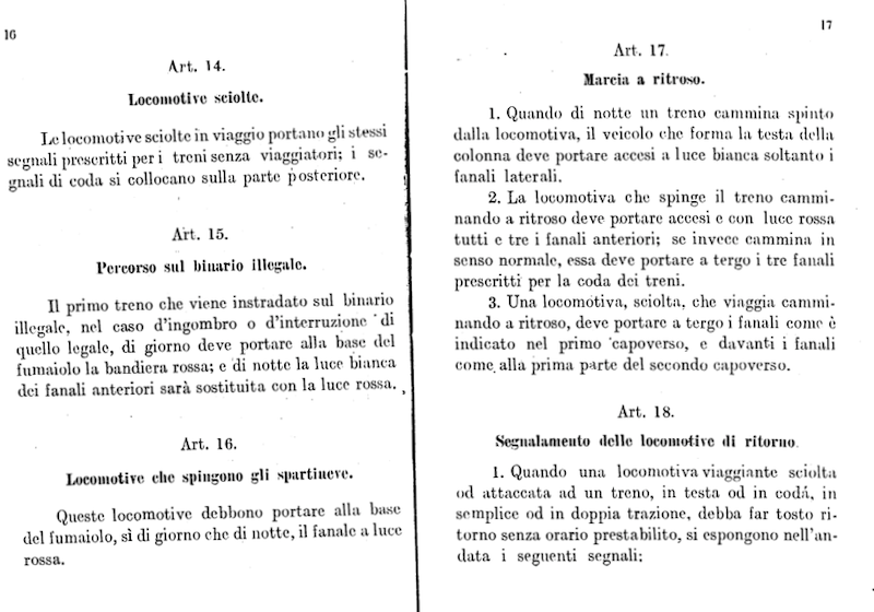

Messaggioda merlotrento » 06/11/2020, 7:52

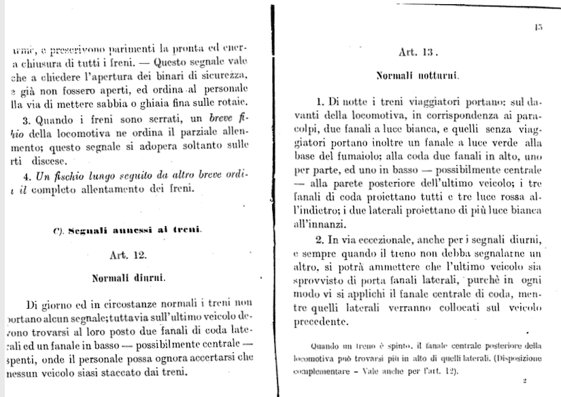

Ed eccoci al primo RS delle neonate FS (1905)
Rispetto alle ex Reti, sottolineo la semplificazione della segnalazione notturna di testa non più differenziata fra semplice e doppio binario e, di conseguenza, la segnalazione del primo treno sull'illegale: di giorno bandiera rossa alla base del fumaiolo e di notte i due fanali di testa a luce rossa. Novità in RS anche la segnalazione della locomotive che spingono gli spartineve (fanale a luce rossa sia di giorno che di notte alla base del fumaiolo)
Messaggi: 390
Messaggioda merlotrento » 06/11/2020, 8:05

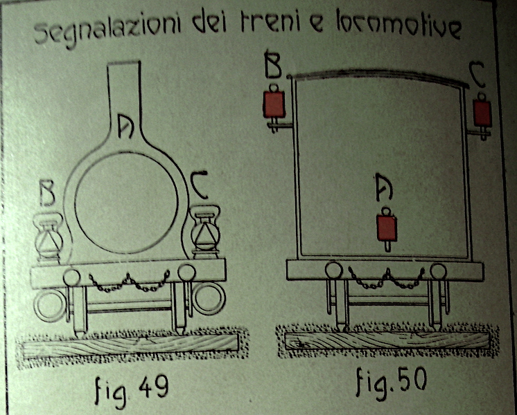

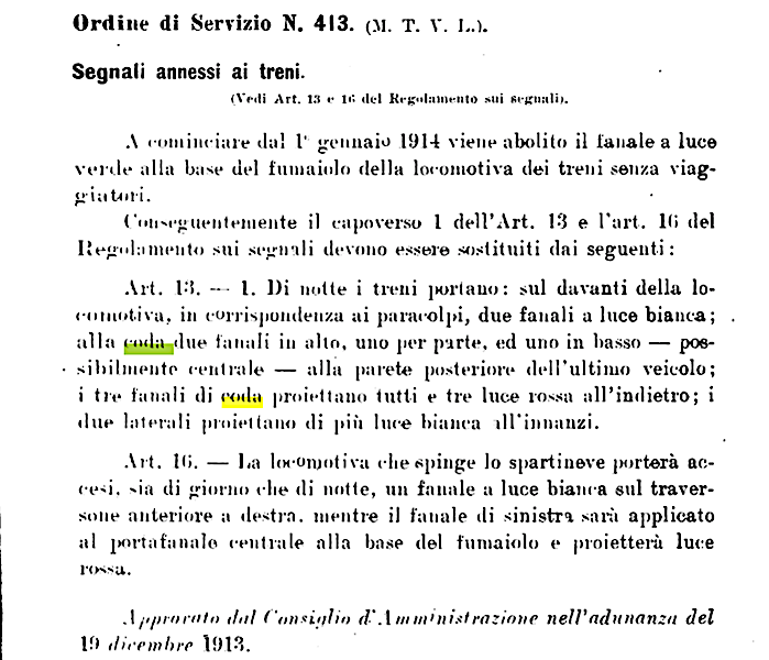

Messaggioda merlotrento » 06/11/2020, 10:07
Col 1 gennaio 1914 entra in vigore OS 413/1913:viene eliminato il fanale a luce verde alla base del fumaiolo per le loco in testa ai treni senza viaggiatori
Il Rastelli, nella sua "Guida teorico-pratica del Movimentista nelle Ferrovie italiane dello Stato" del 1915, sintetizza efficacemente la materia
Messaggi: 390
