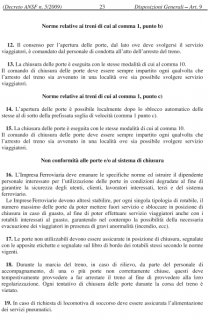

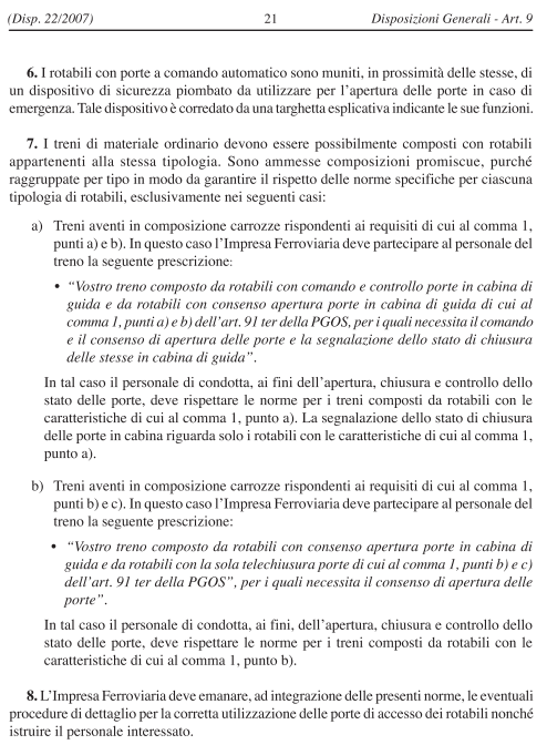

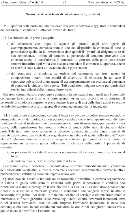

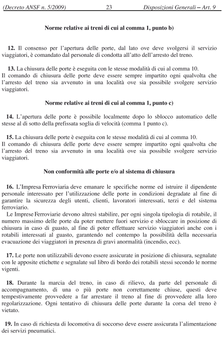

... ecco la restante parte dell'articolo 9 dell'ISPAT (scaricabile da qui http://site.rfi.it/quadroriferimento/fi ... /ISPAT.pdf )
