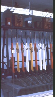

In queste mie foto(oscene per tecnica fotografica) penso si veda abbastanza bene l'asta di collegamento meccanico fra maniglia di concessione del cardani e la serratura del Saxby tipo Rocker (esposto al Museo Scienza e Tecnica di Milano)

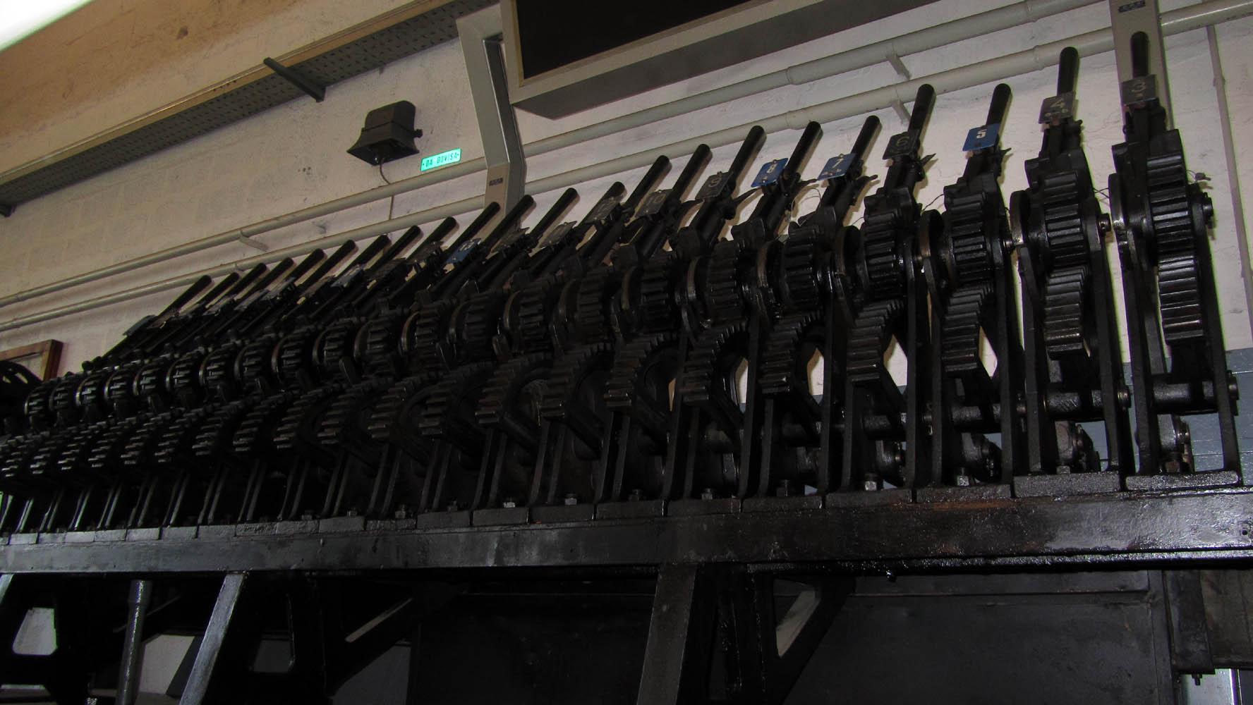

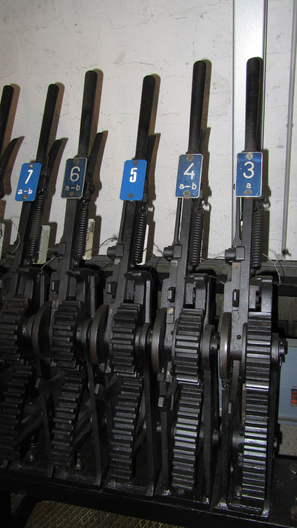

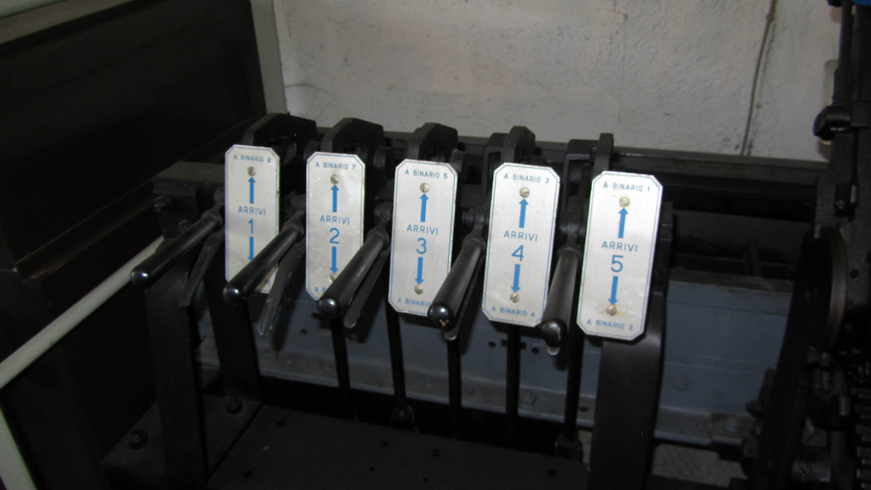

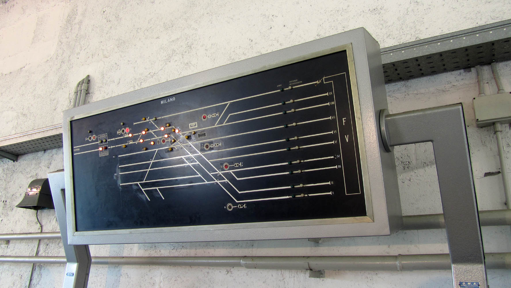

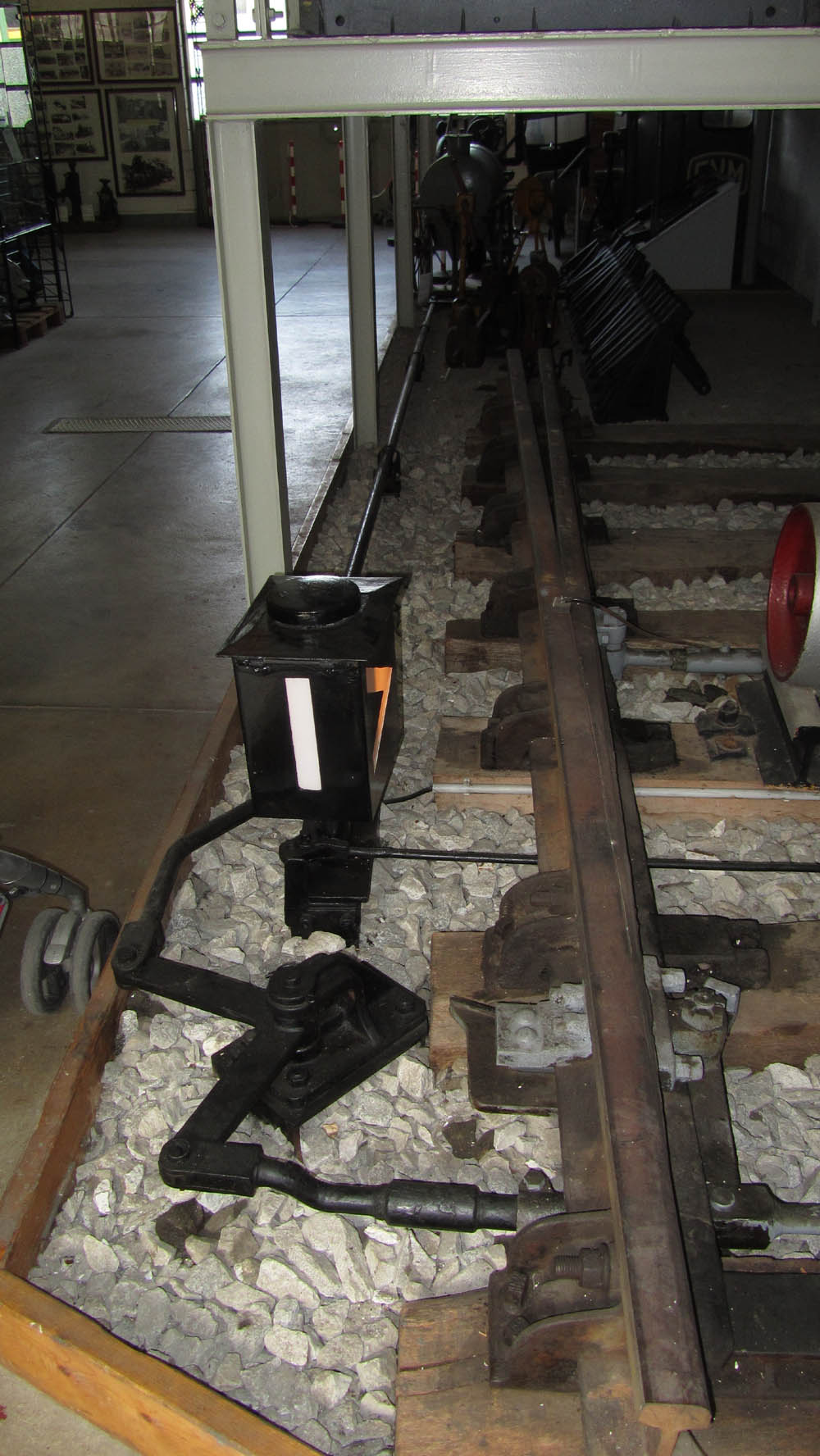

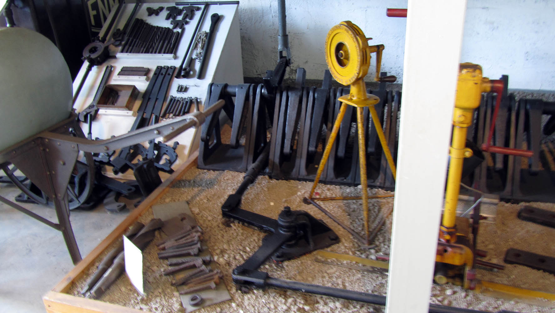

Inserisco alcune foto del banco Max Judel di Milano Cadorna, esposto presso il "Museo delle Industrie e del Lavoro del Saronnese" http://www.museomils.it/

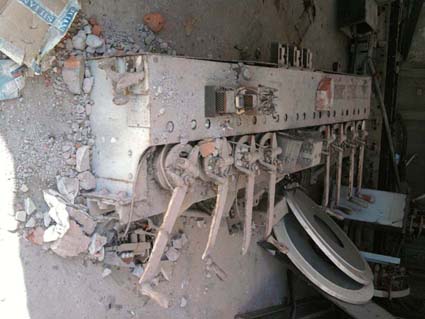

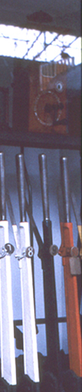

e questo era lo Judel di Merone( ora rottamato).....
manovrava i segnali di protezione ed i "fermascambi- controllo" dei deviatoi che erano quindi manovrati sul posto ma fermascambiati a distanza...Tale situazione è descritta nell'Istruzione FNM dei Manovratori e Deviatori edizione 1955 ( art 35 comma 10 b fermascambi"controllo"manovrati a doppio filo contestualmente alla manovra del segnale) ed, a ricordo dell'amico Galli che mi ha fornito la foto, tale sistema era in uso anche a Laveno e forse anche a Camerlata prima dell'ACE.
Ricordo che un sistema analogo, ma tipo Suedbahn con segnali semaforici tipo FS a manovra elettrica e banco differente integranti i settori di bloccamento itinerari e blocco di linea, fu in uso a Lavis FS fino al 1963, anno in cui fu sostituito da un ACE FS con banco tipo SASIB contestualmente all'eliminazione delblocco a settori fra Trento e Mezzocorona
Messaggi: 390
Messaggioda fas » 17/05/2012, 19:39
Non riesco a decifrare bene l'immagine: quelle in basso erano le leve?
Messaggioda merlotrento » 17/05/2012, 21:59
esatto...era applicato al muro esterno della stazione ad apposita incastellatura...nella foto è buttato a terra
Messaggi: 390
Messaggioda fas » 17/05/2012, 22:20
Ok, quindi si tratta di manovra a filo. è la prima volta che vedo le foto di un banco del genere.

Tornando in Italia, ho scoperto che è stato restaurato ed esposto al museo di Villa Cappelletti di Città di Castello un apparato ex FCU, ecco alcune immagini: http://www.trainsimitalia.net/forum/vie ... =213&t=222
