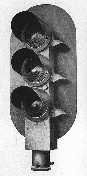

...e come diceva Pietro......ecco le vele ovali a 3 luci post anni 50.....per meglio precisare anno 1953 ..anno in cui è stato realizzato il "nuovo" piazzale e piano binari della stazione di Morgnano (Spoleto), l a stazione era dotata di ACE tipo FS costruito dalla Sasib e da questi segnali di partenza (lato Foligno) che facevano da avviso alla protezione di Spoleto (sezione di Blocco corta)...si vede anche il segnale di avviso sempre a 3 luci a vela ovale che è anche il segnale di partenza della stazione di Spoleto.
buon divertimento..... :D

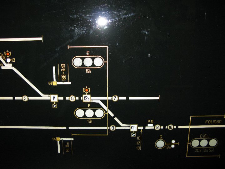

Messaggioda maxvit » 02/03/2012, 15:50
è interessante notare che il segnale di avviso in questione era manovrabile sia dalla leva 20 gialla del banco di morgnano sia dalla leva 2 rossa del banco di spoleto come indicato sul QL....è anche interessante notare che il segnale in questione non ha denominazione propria nel QL di morgnano in quanto la classificazione si ferma alla lettera G (protezione), mentre sul QL di spoleto il segnale (partenza è nominato C....le lettere SP tra parentesi potrebber indicare segnale di partenza c...oppure segnale C sp(oleto)....ma chi può dirlo..ormai si è persa ogni traccia di documentazione tecnica in quanto la stazione fu soppressa nel 1965 anno in cui vennero chiuse le miniere di lignite di Morgnano

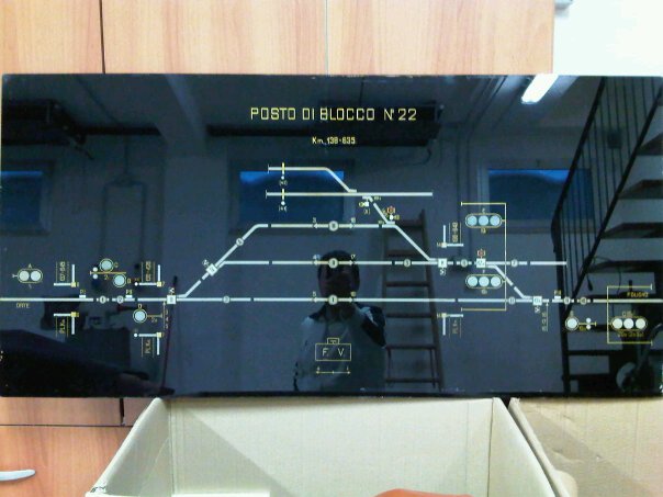

ed ecco il QL completo...tipica rappresentazione anni 50 con vela ovale di avviso e protezione a candeliere (lato Orte). Purtroppo non si può sapere la disposizione delle luci nelle vele ovali in quanto la parte elettrica retrostante il QL con le lampadine, vetrini colorati e diottri era già stata asportata molti anni fa...

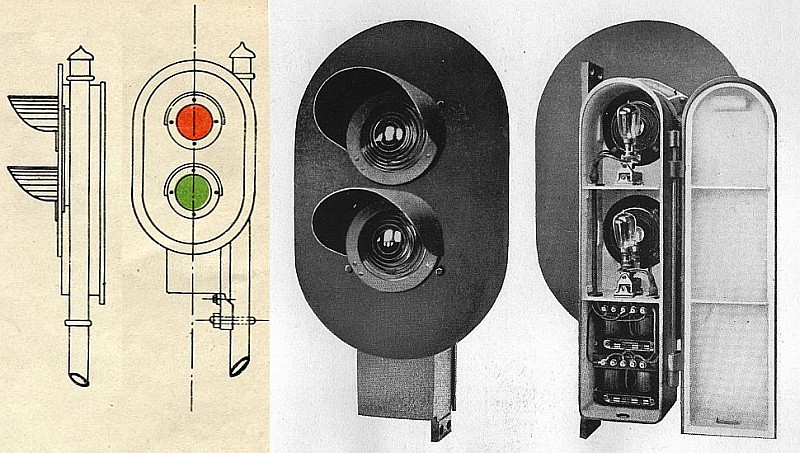

Eccolo qui: a questo punto è proprio lui!!! (foto pubblicata sul libro del centenario del Tajani nel 1939 e che ho riportato anche sul mio; notare che sul disegno era previsto il bordo bianco nella vela, mentre in foto non appare)
segnale (CIWFS?) a due fuochi fissi di colore: foto & disegni
Invece l'altro segnale a tre luci fisse illustrato nella medesima immagine originale sempre del Tajani non sembra essere proprio fratello gemello di quello a due luci:
segnale a tre fuochi fissi di colore
osservando la vela ovale fissata sul retro del segnale e le spie per la visione vicina che nel modello a due luci non sono previste....
