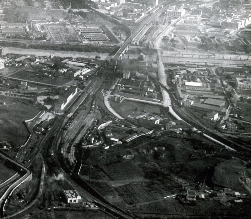

Parlando con l'amico "Marmotta" sulla sua intenzione di portare a termine la riproduzione in scala "N" della stazione di Roma-Trasevere con il deposito locomotive annesso, è saltato fuori, dall'osservazione di alcune foto aeree del fascio dei binari rivolti verso Roma-Ostiense, che i binari del fascio merci sui quali a suo tempo c'era un discreto movimento di carri dovuto dalla presenza di svariati raccordi con industrie, terminavano direttamente sui binari di corsa senza che ci fosse la presenza di almeno un tronchino. La domanda sorge spontanea, era normale una tale disposizione oppure potevano essere stati costretti per ragioni di spazio?
Nella foto allegata, sulla sinistra si vedono bene questi scambi.

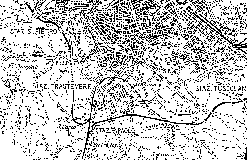

Messaggioda ioannesg » 22/03/2012, 17:00
Non parlo della prima Roma-Pisa papalina che passava sul ponte di ferro, ma della seconda che intercorre tra la papalina e l'attuale (terza), che si inoltrava per l'appunto lungo l'attuale ex linea raccordi.
Ho una cartografia del 1909 (se la ritrovo) dove si presenta proprio questa situazione.

Non c'è una foto con un'inquadratura un po' più ampia sull'allaccio del fascio merci ai binari di corsa?
Messaggioda Giancarlo Giacobbo » 22/03/2012, 23:28
Sia io che Nicolò abbiamo la disposizione parziale dei binari, si ferma però prima di quel punto.
Messaggioda Marmotta » 22/03/2012, 23:32
La foto ci sarebbe..è degli anni '10-'20 ma è troppo grande per inserirla (800X699) inoltre non si riescono a distinguere bene i binari.

Messaggioda Marmotta » 22/03/2012, 23:55
Ecco la foto ridimensionata:
Notate che su entrambi i raccordi ( a dx e sx) sono presenti delle teorie di carri,proprio a ridosso del ponte fluviale e che ai loro lati corrono dei muri che delimitano lo spazio( in pratica inesistente per un ulteriore binario).

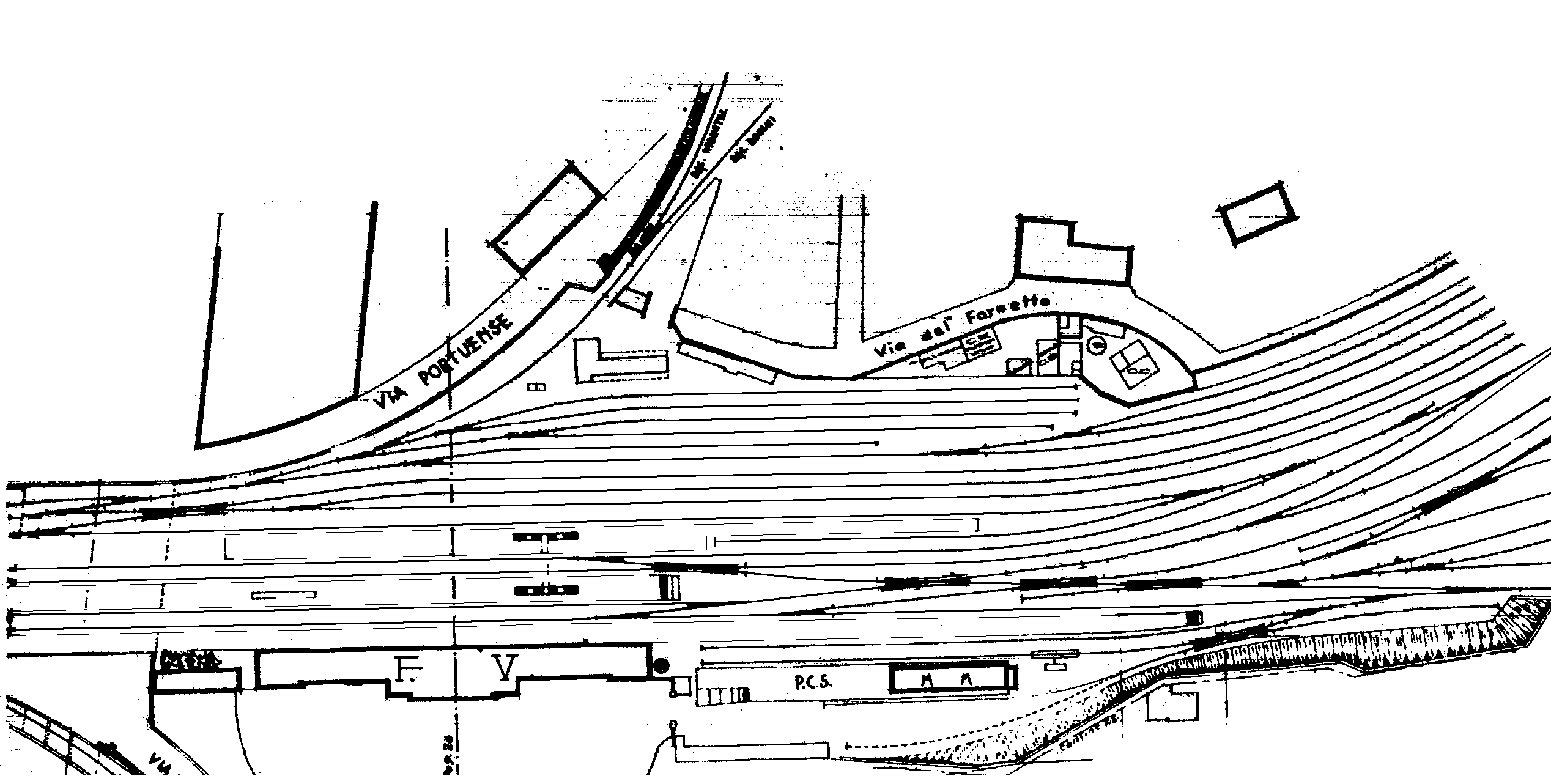

Questo è il piano dei binari di come era la stazione, purtroppo a sinistra termina proprio dove inizia il nostro interesse.
Messaggioda Giancarlo Giacobbo » 23/03/2012, 22:54
ioannesg ha scritto:Non parlo della prima Roma-Pisa papalina che passava sul ponte di ferro, ma della seconda che intercorre tra la papalina e l'attuale (terza), che si inoltrava per l'appunto lungo l'attuale ex linea raccordi.
Forse è questa, dove al posto dei binari messi dopo la variante, c'era solo una strada.
Messaggioda Marmotta » 24/03/2012, 12:37
Posto questo disegno del piano binari di Roma Trastevere per "pungolare" la perizia degli avventori di questo Bar ;)
Il disegno che allego è una semplificazione della realtà, ma solo per maggiore chiarezza.
Ho inserito tutto:
1) La linea Roma-Pisa (in blu il bin.pari ed in rosso il dispari) e la Roma-Viterbo (in verde).
2) Il fascio binari di fronte al FV ed oltre i binari di corsa, usati per ricoverare carri e carrozze.
3) Posizione del Fabbricato Viaggiatori ( FV), del Deposito Locomotive ( DL ), del Magazzino Merci ( MM ).
4) L'innesto in linea dei due raccordi incriminati a ridosso del ponte sul Tevere:
- in alto quello proveniente dalla Vecchia Stazione di Trastevere (attiva, come scalo merci fino agli anni '50),
- in basso quello proveniente da: Mulini,Raffinerie,MiraLanza, ecc.
Ora, mentre vi sono dei tronchini (che ho colorato con pallini in giallo)che proteggono la linea dall'ingresso accidentale di materiale rotabile dal MM, dal DL e dal fascio di binari di fronte alla stazione, non ce ne sono affatto ( li ho disegnati comunque ma con pallini color rosa ) sui raccordi "industriali"che, peraltro, erano trafficatissimi anche di merci pericolose ( carri cisterna da/per le raffinerie).
Com'è possibile una situazione del genere?
Possibile che tra di voi, così ferrati in materia, non ci sia nessuno che mi sappia rispondere? ;)
