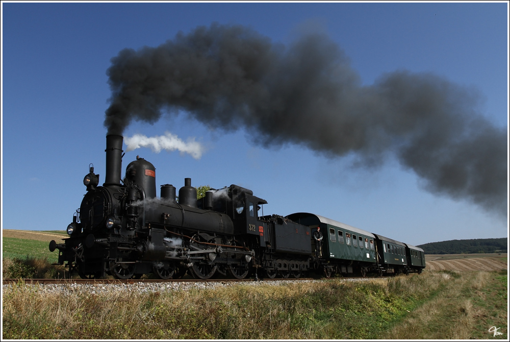

Con le distribuzioni ad eccentrici doppi era più comune, ho visto una locomotiva austriaca 2'B con distribuzione esterna Stephenson in cui l'asta del cassetto ha un sistema di viti e dadi con un fermo per appunto "centrare" il cassetto.
La loco in questione è pure ancora funzionante.
Qui l'immagine formato gigante di una similare: si vede il gruppo di centraggio del cassetto a un terzo dell'asta verso il cassetto stesso.
Non ho capito come si faccia a correggere la cosa (ove accadesse) sulle nostre e in genere sulle locomotive con distribuzione Walschaerts.
