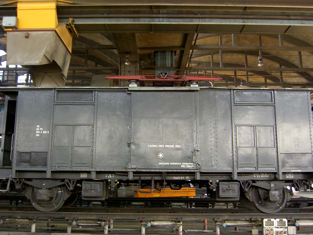

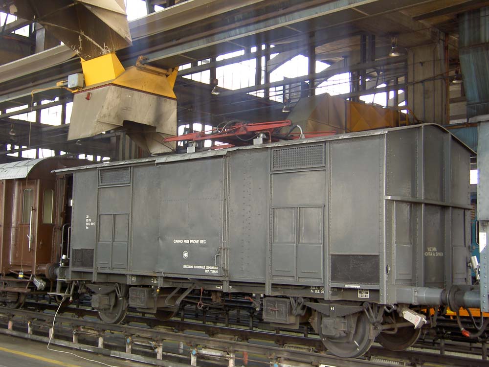

Il carro Vre è questo, oggi nel parco storico in carico all'associazione 883. Quì fotografato a Roma San Lorenzo al seguito del "circo equestre" :D che Paruscio si porta dietro ogni volta che si muove da Tirano.
E' stato realizzato in un unico esemplare nel 1948 per la prova del riscaldamento elettrico delle vetture modificando il carro tipo F nr.1118012.
All'interno c'è un elettromotocompressore, un gruppo di misura elettrico e pneumatico, un relè e degli schunt, una elettrovalvola per il sollevamento del pantografo del tipo 42, sezionatori e resistenze di carico, coltelli commutatori.

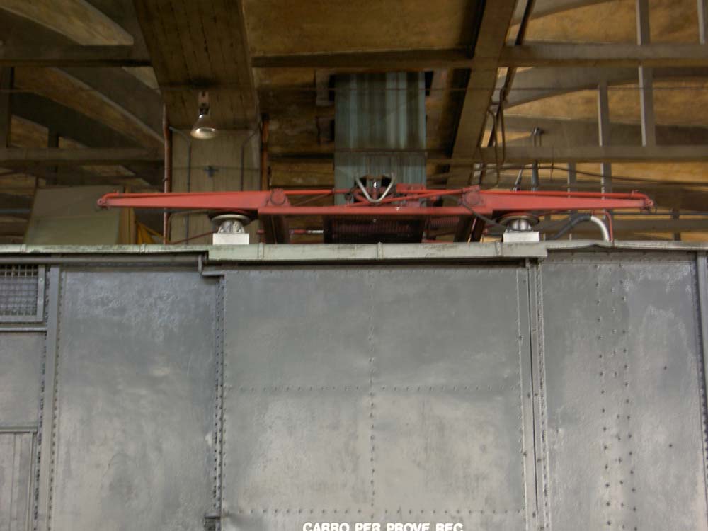

Forse la parte pneumatica serviva a tenere in presa il pantografo?

Il compressore, come ha detto Paolo, serve per alzare il pantografo e per ma tenerlo su. Il gruppo di misura consiste in un manometro per controllare la pressione dell'aria dell'impianto pneumatico del pantografo, un amperometro e un voltmetro per il controllo della tensione di alimentazione e della corrente assorbita dal REC.
