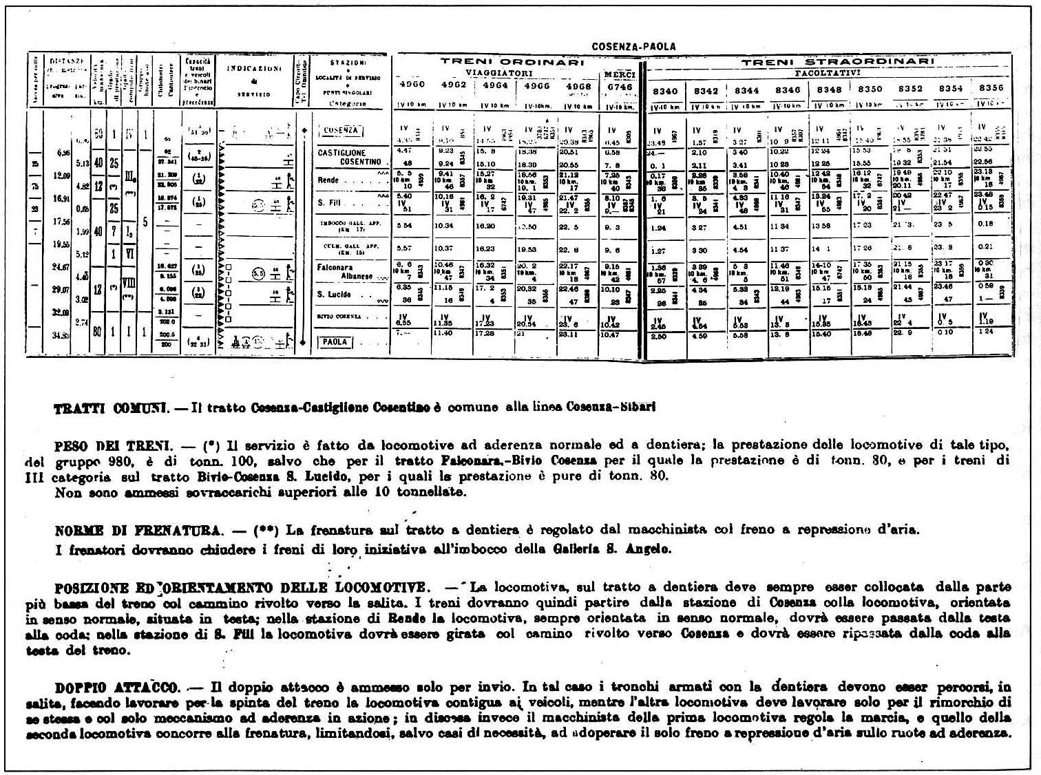

Messaggioda Giancarlo Giacobbo » 16/03/2015, 19:08
Macaco ha scritto:....Anche la Paola-Cosenza era a DU ed a San Fili, presenziata da DM, avveniva il giro della locomotiva a vapore con la ruota dentata. Cioè, in entrambi i sensi acclivi la locomotiva doveva stare in coda in salita mente nella discesa veniva posta in testa al treno.
Il giro macchina veniva effettuato anche Falconara Albanese per i treni da Paola.

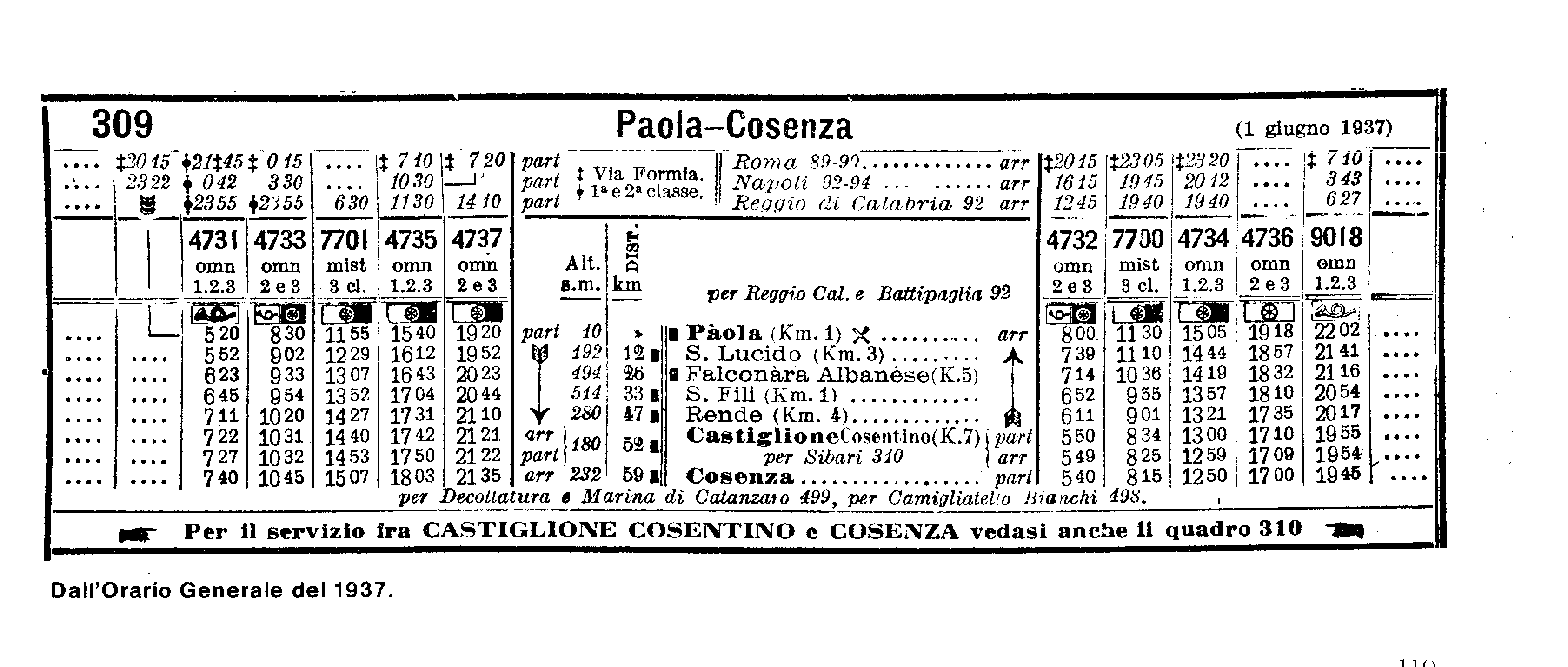

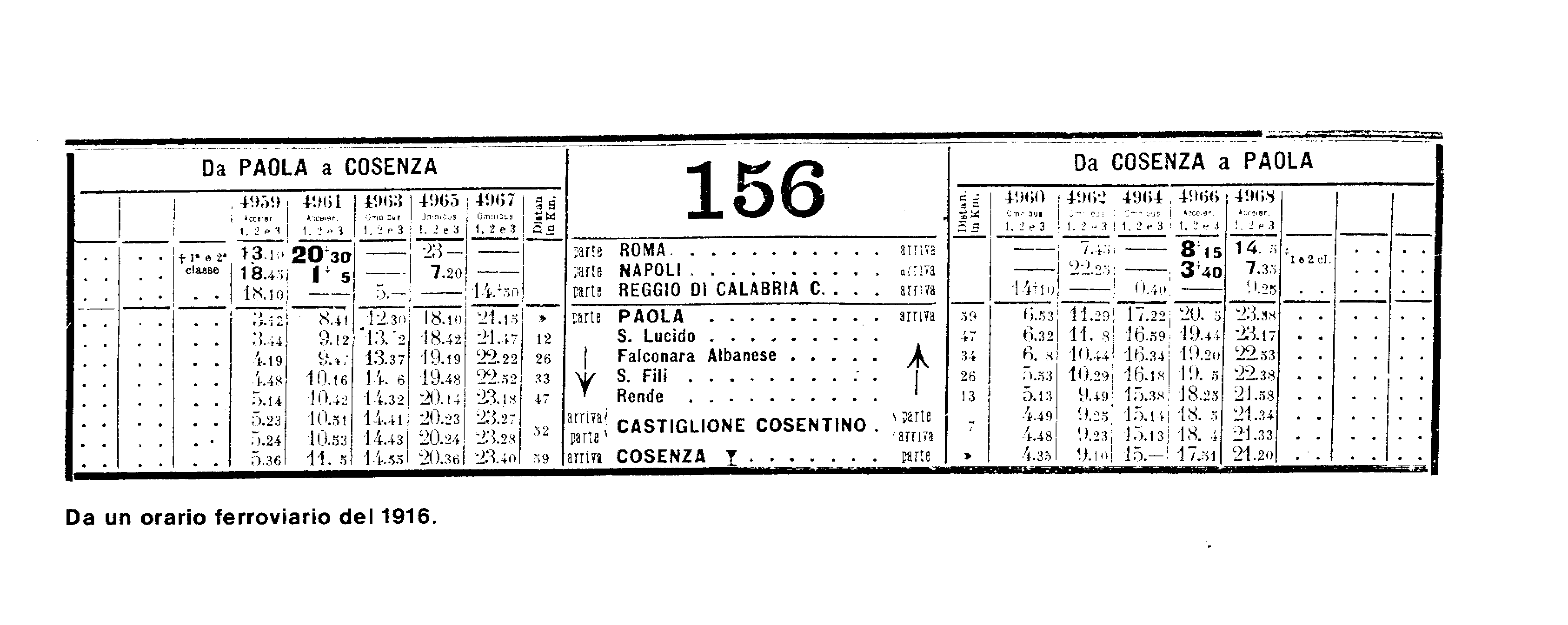

Messaggioda Giancarlo Giacobbo » 17/03/2015, 11:46
Caro Don, non voglio entrare in polemica con te che in materia sei preparatissimo, ma siccome mia moglie è di San Lucido, io ho passato parecchie giornate sia nella stazione di San Lucido ,sia in quella di Falconara Albanese dove avveniva il giro macchina. Tutti i treni da me veduti, sia in arrivo da Paola effettuavano questo tipo di manovra. Da Paola il treno partiva spinto e a Falconara avveniva il giro macchina che rimaneva in testa fino a Cosenza. Per i treni da Cosenza la macchina era in testa fino a Rende, qui si faceva il giro macchina che rimaneva in coda fino a San Fili, dove poi tornava in testa al treno fino a Paola. È vero che di treni a vapore negli ultimi anni nell'arco della giornata ne venivano fatti pochini, ed erano solo effettuati per trasferimento materiali o per la sola vettura diretta da Roma per Cosenza e v/v. Questo avveniva alle prime ore del giorno o alla sera tardi. Gli incroci fra ALn avvenivano generalmente o a San fili o a Falconara, e se c'era un treno a vapore in linea, questo veniva fatto attendere in una di queste due stazioni per far fare l'incrocio delle ALn nell'altra.
Quelle normative che hai menzionato, forse si riferiscono a tempi più lontani, perchè sulla P.G.O.S. del 1963 non se ne fa più menzione.
Allego il FL della linea.
un orario dell'inizio del servizio datato 1916
e un orario del 1937
