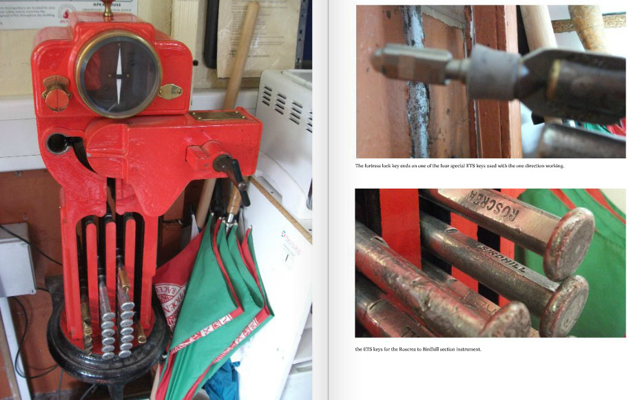

Documentazione interessante, una dimostrazione di come si può far coesistere i vecchi sistemi con i nuovi apparati.
Una cosa che non sono riusito a capire, visto che non si riesce a leggere bene quanto c'è scritto, a cosa serve questo dispositivo.
E' forse un dispenser per chiavi di consenso?
Messaggioda fas » 24/08/2012, 15:05
Il dispositivo serve a contenere al proprio interno i bastoni pilota.
Dovendo inviare un treno lungo la linea, si porta uno dei bastoni in corrispondenza della feritoia in alto a sx e, tramite uno scambio di consensi elettrici con la stazione adiacente, ne viene permessa l'estrazione.
