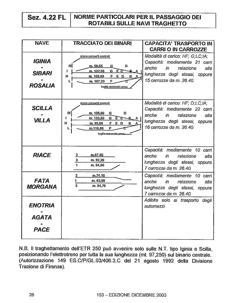

A completamento di quanto già postato nei racconti, e su epressa richiesta di Paolo, entro nello specifico della normativa. Come inizio ritengo opportuno citarvi le fonti normative (che potrebbero essere anche cambiate - controllate sempre le sacre scritture on-line).
- PGOS – Capitolo XVII - Passaggio dei rotabili sulle navi traghetto.
- F.L. 152 – Sezione 4.22 - Norme particolari per il passaggio dei rotabili sulle navi traghetto. Compartimento di Palermo.
- F.L. 153 – pagina 26 – C'è il piano binari e la capacità dei mezzi imbarcabili.
- F.L. 142 - Stessa sezione e stesso titolo. Compartimento di Reggio Calabria.
- Allegato 1 - RS - Segnaletica complementare - Punto 3 - Segnale per manovre di imbarco e sbarco.
- Allegato 5 – ISM – Articolo 144 – Manovre di carico e scarico.
Cominciamo con il dire che sia sul ponte mobile che sulle navi ci sono degli scambi a mano. Le rotaie del ponte mobile combaciano con quelle delle navi il cui ponte binari si ancora al ponte mobile. Generalmente c'è uno scambio triplo sul ponte mobile e il suo seguito sulla nave, dove, nel ramo centrale si ha un secondo scambio che duplica i binari centrali che in totale diventano quattro. A proposito, poi, del piano binari delle navi mi ricordo dei particolari d'esercizio che possono interessare a tanti appassionati.

Se ben ricordo si caricavano prima i binari centrali e poi quelli laterali. Allo scarico si procedeva in senso inverso. Il primo veicolo di ogni binario veniva ancorato al paracolpi (munito di respingenti) tramite il tenditore del gancio di trazione. L'ultimo veicolo veniva staffato. In ogni caso, sia a bordo dei traghetti che sulle vetture si avvertiva l'inclinazione della nave durante le fasi di carico e scarico. L'incernieramento provvisorio trametteva, però, anche al ponte mobile il movimento della nave (rollio o beccheggio ???) quando il mare era particolarmente agitato, nonostante che le invasature fossero state costruite con legnami e strutture atte ad ammortizzare tali movimenti.
Ci sarebbe molto utile conoscere qualche cosa sul legname usato per le invasature. Iacopo ci sei :?:
Messaggi: 1366
Messaggioda Macaco » 10/02/2012, 21:06
Un amico messinese, Roberto Copia, corregge parzialmente i miei ricordi.
La sequenza di carico che, in ogni caso, mette al riparo la nave da pericolosi sbandamenti (che potrebbero danneggiare il ponte mobile o provocare sviamenti al convoglio in manovra) è la seguente.
Supponiamo di dover caricare un ICN composto da 11 vagoni:
Manovra 1) si collocano 3 vagoni in uno dei binari centrali
Manovra 2) si collocano 4 vagoni nel binario laterale opposto a quello impegnato sub punto 1)
Manovra 3) si collocano 4 vagoni nel binario laterale vicino a quello impegnato sub punto 1)
Se il convoglio è più lungo si utilizza anche il 4 ed ultimo binario libero, cioè quello residuo centrale
Supponiamo adesso di dover caricare l'IC Peloritano/Archimede (9 vagoni):
Manovra 1) si carica la sezione da 4 pezzi su uno dei due binari centrali
Manovra 2) si carica la sezione da 5 pezzi sul binario laterale opposto o sull'altro centrale.

Le specifiche delle lettere indicano le lunghezze utili dei binari e modalità imbarco materiale rotabile e si trovano nelle sezione 4.22 dei FL citati e che Giovanni ha prontamente inserito. ;) :)
Ritornando a quelle "lettere" ed alla loro importanza mi rammento che pervenivano all'ufficio telegrafo di Messina, tramite telescrivente dalle stazione di Napoli, Palermo e Catania, le composizioni complete (con le rispettive sezioni) dei treni viaggiatori da traghettare. Le composizioni, però, oltre ai dati dell'allora quadro V del foglio di corsa riportavano la marcatura numerica e letterale di ogni singola vettura. La marcatura, tramite opportune tabelle, permetteva al Coordinatore dello Stretto di conoscere con precisione (al centimetro) la lunghezza delle vetture. Così era possibile determinare e programmare la modalità di carico treno per treno. Il programma passava poi, attraverso canali telex e radio a tutto il personale interessato (compreso il Nostromo che sovraintendeva alle operazioni di carico e scarico)
